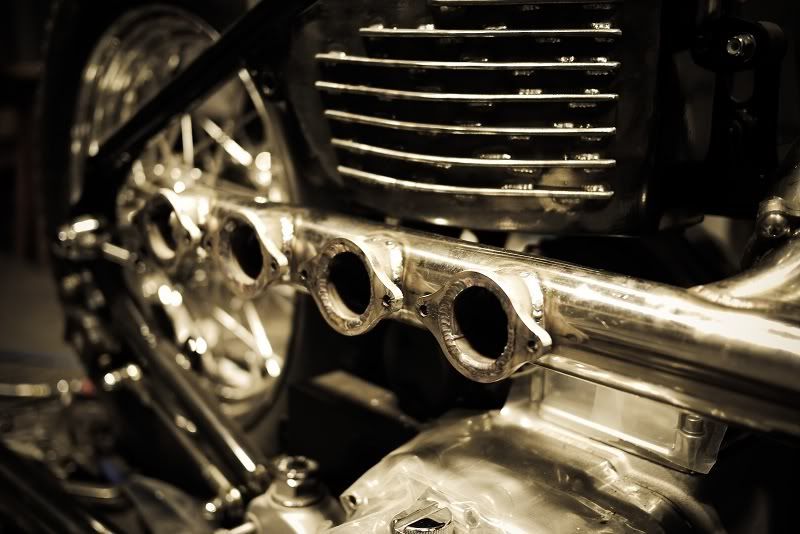

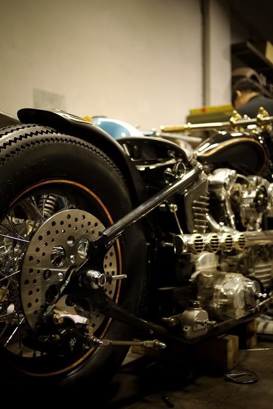

緩慢但確實的進行中...
向木村大師的SPIKE致敬但以ROUGH CRAFTS的設計方式執行的四出排氣管

不知道四個出口的積碳情況會不會一樣?

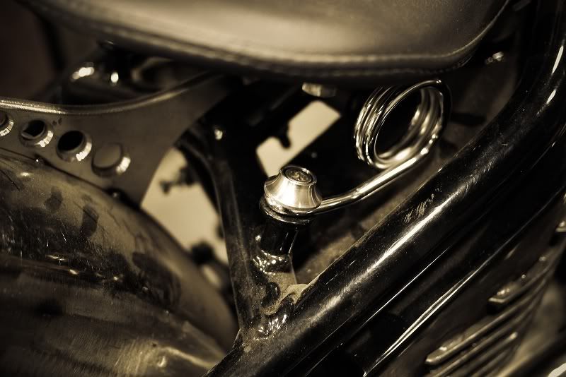

連螺絲都看不爽也是要加工一下!!

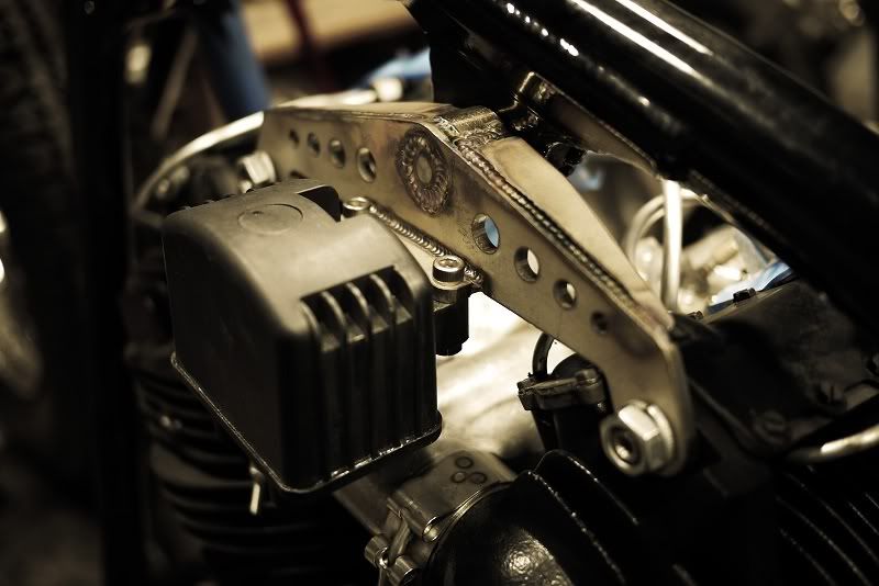

手工引擎上吊架/點火線圈架

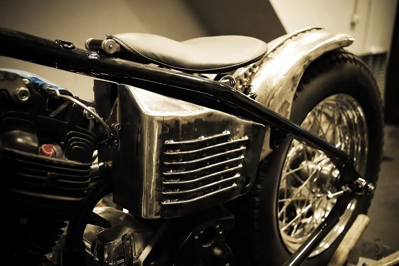

一體成型黃銅柵欄出口
為了跟右邊造型配合的電池盒(裡面還有秘密武器完成再公佈)

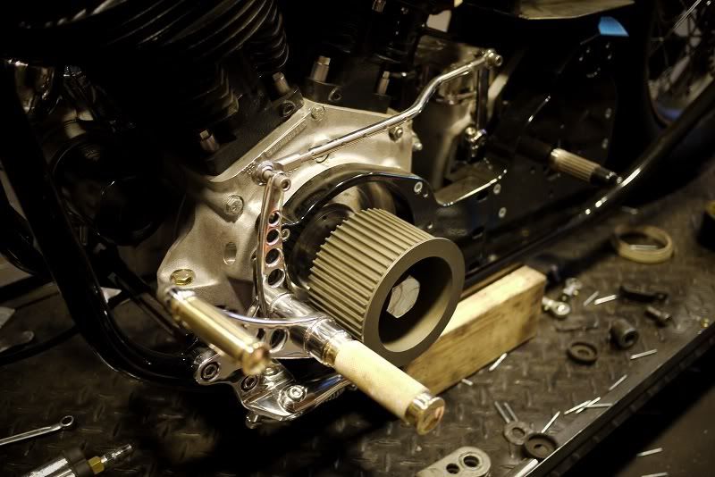

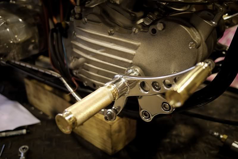

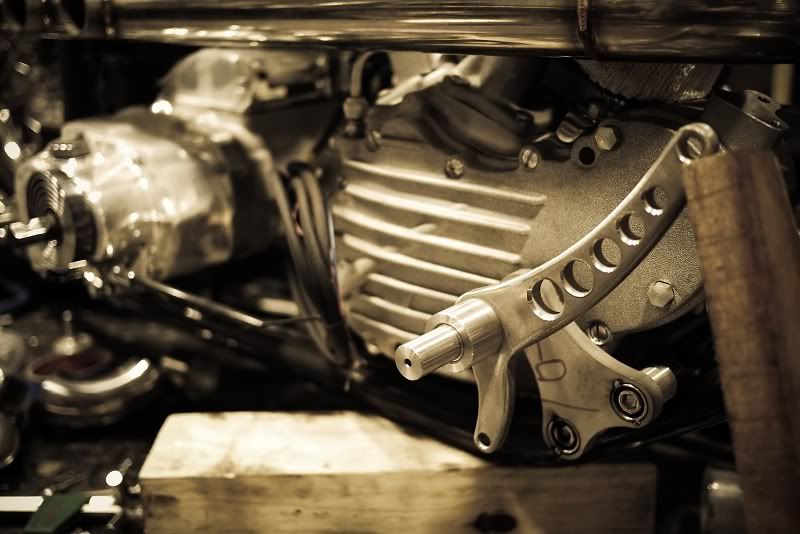

發表發表於: 星期一 八月 01, 2011 5:27 pm    文章主題: 引言回覆

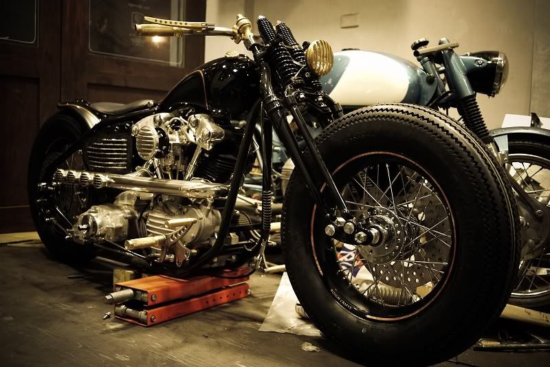

好久沒PO進度了
漫長、緩慢、但確實的一點點朝我心目中的樣子前進了

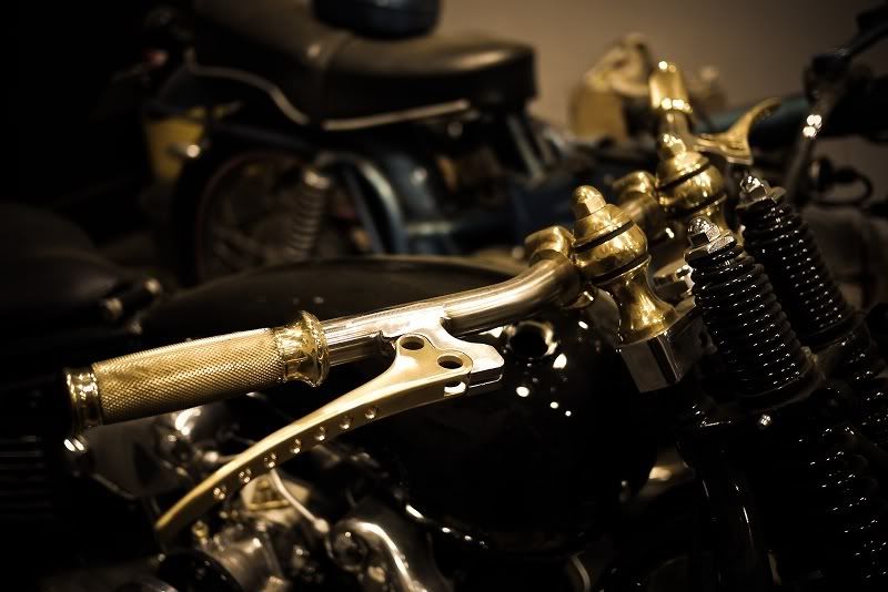

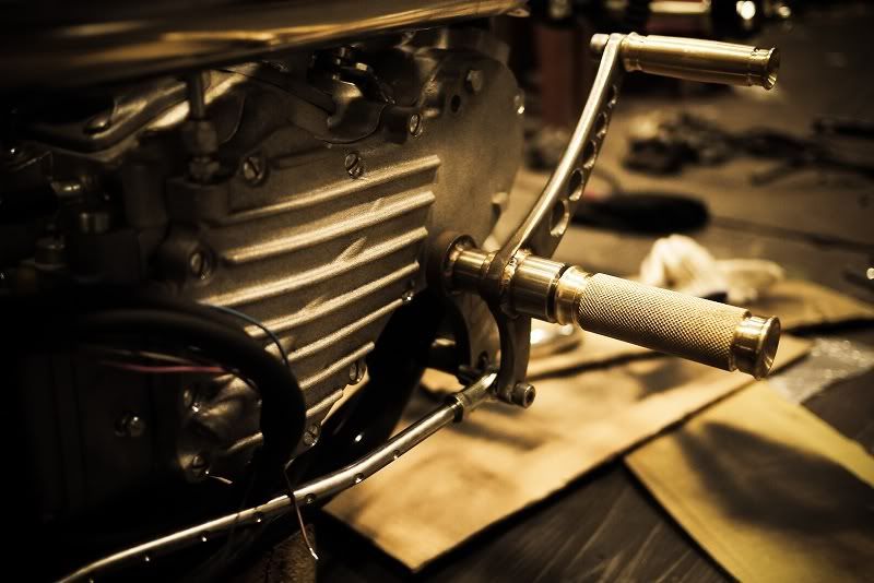

全手工訂製手控組,將會使用搖控油壓總幫以及隱藏式油門座,讓它看起來很簡潔但是控制上完全不變

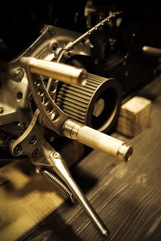

全手工訂製腳踏組,全不銹鋼及黃銅製造,請注意連連桿都有做造型而不是圓棒一隻而已
照片可能不是很明顯,霧亮黑配上燒灼金箔看起來非常的細緻
黃銅接頭配其他黃銅的零件,紅銅的油管搭配燒灼金的部分
拋光完的腳踏成品,像個機械的珠寶一樣!!
http://roughcrafts.com/
{Hand} Made in Taiwan
David-Huang
重 車 車 狂
重 車 車 狂
David-Huang
註冊時間: 2008-12-30
文章: 1753
居住地: Central part of the Taiwan
發表發表於: 星期一 八月 01, 2011 8:06 pm    文章主題: 引言回覆
紅銅油管真是漂亮. 很多細節都有在設計... Smile Smile Smile

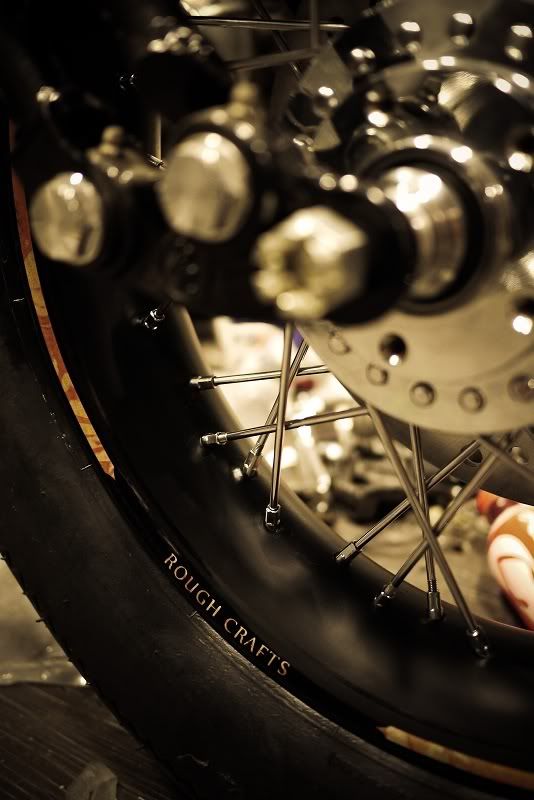

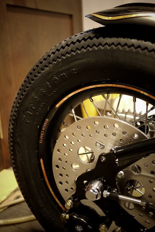

請問Winston大
這種復古胎的性能是否也很復古?(跟HD原廠胎相比)
可以分享一下騎乘感覺嗎?

Freddie 寫到:
請問Winston大
可以分享一下騎乘感覺嗎?
你好
這胎胎壁比較薄整體比較軟
原廠胎因為硬到靠杯其實抓地力也沒多好
實際騎乘麻煩FREE BIKER陳社長來回答吧
