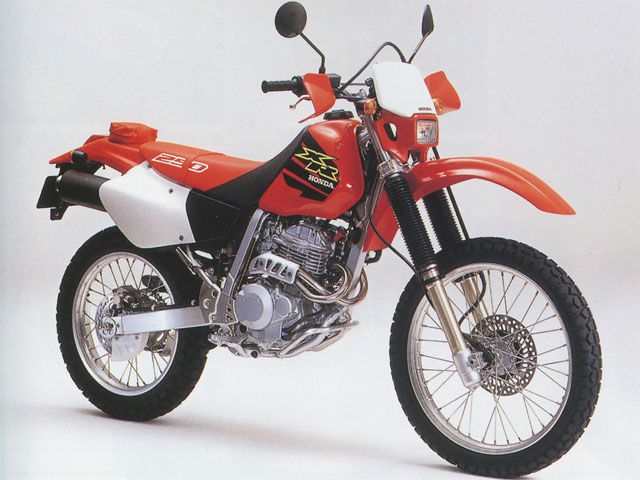

鑑於經常被問及XR250R(ME08) / XR250(MD30)兩部車的區別,所以Part2一開始針對這兩部台灣現有數量最多,外觀看似一樣,其實大不同的機種稍作說明...
XR250R(ME08)
一般俗稱[R版]或[競技版],1994年在北美地區初發表,逆輸入回日本販售,每年限量只賣200部...不是Honda要吊自己人胃口,是因為XR250R(ME08)在國外賣太好了,調個幾百台回來賣已經是法外施恩了!
ME08馬力不是最強,配備不是最高檔,車架也沒最粗壯...但在林道的爛路裡,它可以緊咬馬力比它要強上50%的對手,甚至最後超過去...應該這樣說,林道裡不必比馬力扭力有多強,要緊的是能發揮多少馬力扭力出來...然後越野環境多的是爛泥窟,青苔石,後輪一滑再滑,空轉再空轉,倒車摔車和呼吸一樣自然...這時機械妥善率可靠度,也是最後存活完賽的最重要關鍵...XR250R(ME08)不是最強,但卻是最均衡,最韌命的機種!
ME08日本Honda官網介紹
http://www.honda.co.jp/news/1994/2941202.html
XR250R本田廠內代號是ME08:
M = 排氣量為 185cc-250cc 之間
E = 競技設定車款
08 = ME級距的第8款開發順序.
XR250(MD30)
XR250R(ME08)基本設定是給專業車手和越野高手騎的,Honda為迎合不必上場拼生死,但又喜好大自然的善男信女,就像小弟敝人在下我...以XR250R(ME08)為基礎架構,修改出合法道路行駛版本,也在1995年推出兄弟車XR250,廠內代號MD30.
D = off-road車款
30 = MD級距的第30款開發順序.
MD30日本Honda官網介紹
http://www.honda.co.jp/news/1995/2950117.html
XR250(MD30)最重要是加了合法道路行走裝置/電動啟動/廢氣排放對策裝置...基本定位不是讓人拼生死用的,MD30是讓騎士假日有空可以到野外跑跑林道散散心,欣賞大自然風景,培養優雅的個人氣質用的...(謎之音:你是很需要培養氣質!)
OK...XR250R(ME08)和XR250(MD30)是長得很像,也有很多零件是共用,但其實細部差異還算大,越野能力也差了一大截...兩車規格比較:
尺寸 ME08 MD30
車體長度 211 217.5
車體寬度 83 80.5
車體高度 121.5 119
軸距長度 140 142.5
離地高度 31.5 28.5
座椅高度 91.5 87.5
前懸行程 28 24
後懸行程 28 24 (CM)
乾燥重量 104 119 (KG)
引擎 ME08 MD30
引擎代號 ME08E MD17E
缸徑衝程 73*59.5 一樣
壓縮比率 10.2 9.3
最高馬力 30 28
最高扭力 2.6 2.6
化油器 PD30 VE88
一次減速 3.1 3.1
二次減速 3.692 3.079
其他 ME08 MD30
油箱材質 塑料 金屬
方向燈號 沒有 前後四顆
喇叭裝置 沒有 有
碼表顯示 簡單 完整
車架材質 鉬鉻鋼 普通鋼
空氣濾芯 濕式海棉 乾式濾紙
啟動方式 腳踏 電動
引擎塗裝 無 銀漆
乘客腳踏 無 有
排氣對策 無 有
ME08離地高3公分,座高多4公分,前後避震器行程都多4公分,車重少了15公斤...這一切都是讓ME08有比較好的越野能力!
引擎方面MD30為了裝電動啟動馬達,壓縮比降到9.3,(主要是活塞頂形狀改變),馬力縮水2匹...化油器改真空薄膜式,比較溫和省油...差最大是二次減速比(後齒盤數/前齒盤數),ME08後齒盤高達48T,MD30則降到40T,這樣省油跑得快,適合長途跋涉,但同轉數下,馬力/扭力縮水20%.
XR250R(ME08)馬力多7%,齒比低20%,車重少10%...這幾項效果乘積下來,騎起來主觀上感覺比XR250(MD30)要強上三成以上...但也不是說買XR250(MD30)就得當乖乖牌,因為它很容易就可以搞到比XR250R(ME08)要爆猛...後齒盤換48T,廢掉二次進氣,觸媒,排氣管直通,高流量進氣濾芯+紅頭化油器...這樣就夠嗆了...嫌不夠還有更嗆的,XR250的改裝品多得很,只怕沒錢買而已!
了解這些差異後,其實一兩眼就可以認出來是MD30或ME08...特別是啟動馬達和乘客腳踏(腳踏需要在副車架上面挖洞),一眼就可以看出有沒有裝!
XR250(MD30)從1995上市後,2003年時進行一次大改款,主要更改項目有:
1.前叉由正叉改為Showa 43mm倒叉,因應倒叉,三角台也小改一些.
2.碼表從數位改為傳統指針.
3.油箱加兩片風翼,後擋泥板拉直.
4.增加一款滑胎款XR250 Motard.
5.其它小地方約十幾個.
大改款後的倒叉XR250多半以MD30後期來稱呼,Honda生產到2007年宣佈停產!原因是這顆身經百戰的引擎,已經很難適應未來越來越嚴格的廢氣排放標準了...唉...英雄氣短呀!
