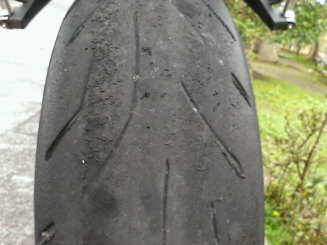

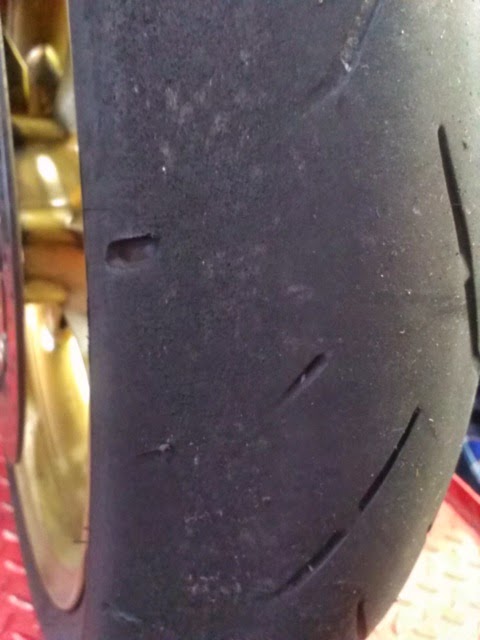

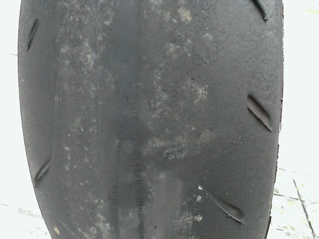

輪胎在兩萬公里時用的是 BT016, 之後換上前後 S20 一組. S20 爽歸爽,但是超高的磨耗對我來說完全無法接受啊啊啊啊~~下面兩張是涼爽的四月初的早上跑北宜,全程三四檔,彎中速度只有順順 50, 下車看到後輪的胎屑一陣頭昏,哇操跟橡皮擦一樣兇,而這時輪胎只用了四千多公里已經超過了磨耗點... -_____- 在更早的時候前輪已經無法用新胎時的速度跟傾角過彎,前輪滑掉就不好笑了...
S20 front @ 4000KM
S20 rear @ 4000KM

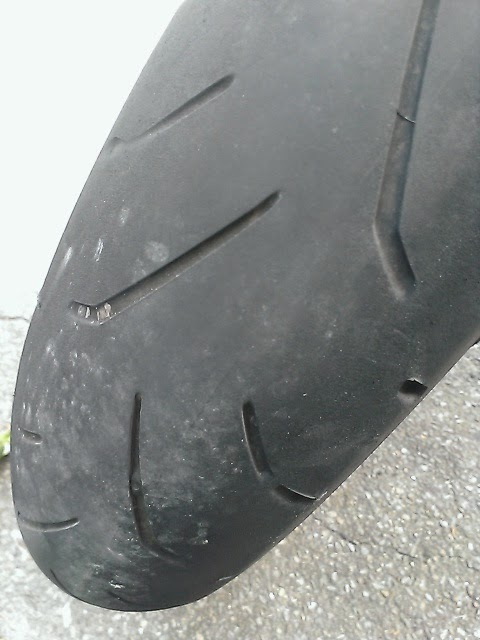

於是得更保守騎車,減少傾角並開始練習習慣出彎後輪外撇,又撐了兩千公里後發現不該出現的小裂紋,再下去連直線都會有危險,才開始物色下一組胎。最近換上舊款天使胎 Angel ST, 特價中不到一萬,胎體稍硬比較會跳,山路跑了幾桶油不出胎屑、天使紋路也還沒消失,磨耗不錯省(覺得開心),順順用應該有八千一萬之類的 XD 雖然沒 S20 那麼黏,傾倒速度跟安心感沒那麼足,但也夠我使用,而且胎型之尖啊~~根本就是偽運動胎!! XDD
S20 front @ 6000KM
S20 rear @ 6000KM

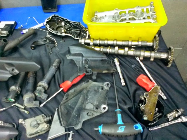

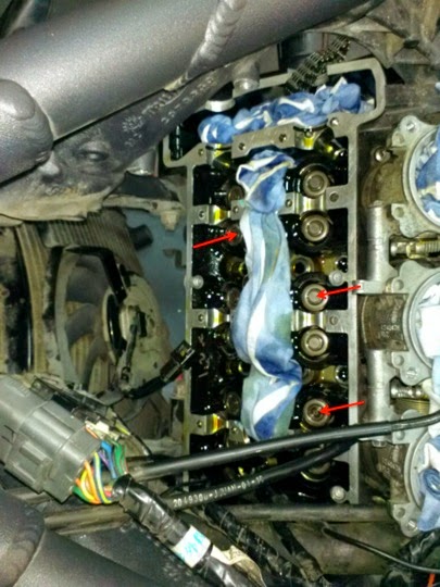

檢查氣門間隙需要在冷車時測量,第一天下班前騎去,第二天才能開工。下午我到安東時兩位技師已經拆完凸輪軸並量好進排氣共 12 氣門的數值。下圖左側車頭、左側車尾,箭頭指的是氣門頂端,其中幾個間隙片已經移除。
下圖是我的數據,右下角是手冊標準範圍,中間像藥丸的是氣門間隙片,以 0.01mm 為單位。進氣門偏高,排氣門通通超過高標(間隙過大)…難怪會有震動與動力變弱的情形出現。
測量與更換的過程得一步一步來,12 氣門每個用厚薄規量兩次取平均並記錄、之後拆凸輪蓋、取凸輪軸內鍊、換新間隙片、對內鍊點火正時、鎖凸輪蓋、再測量 12 個間隙值一遍,還沒到最小標準值的氣門再重覆一次換新間隙片…光是看這急不得的工就快起肖了,難怪朋友說他要接這種 case 還要考慮考慮。
耗時兩個工作天後,今天近中午去取車,新車時的清楚的 triumph 口哨聲又回來了。立馬從市民大道往汐平、106 騎去, 3k rpm 稍弱的引擎特性仍在,但震動消失,出力回復新車時的順暢線性,配上沒 S20 那麼黏的天使胎,在彎前彎後一整個很感動又有點太過靈活,得重新習慣一下呀哈哈呀哈哈 XD 至於冷車幾天後發動會不會有氣門聲,過幾天才知,蠻有信心不會有問題才對。
