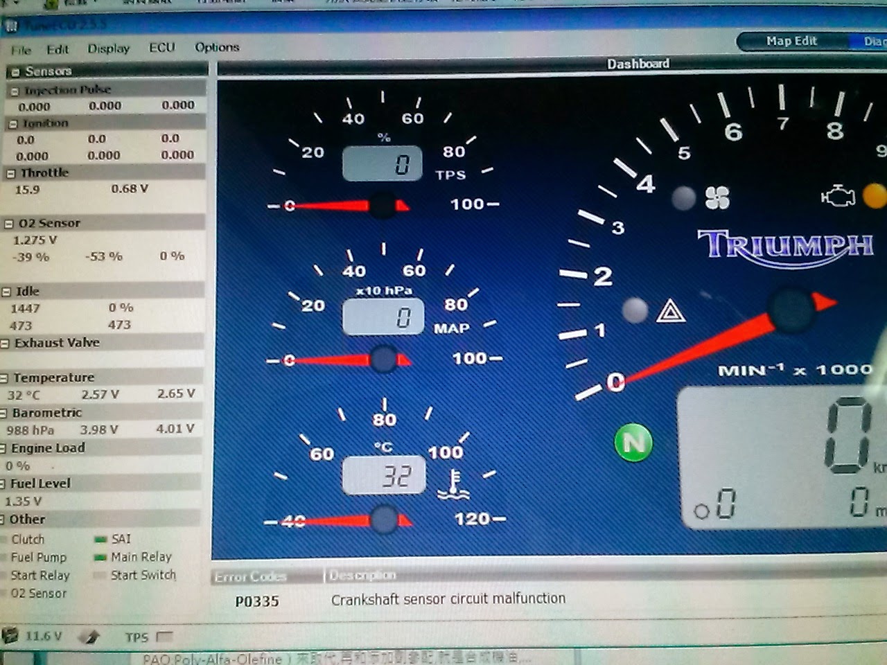

症狀是發動時馬達會轉,但引擎發不起來,按到電瓶沒電引擎就是不動. 接 OBD2 線用 TuneECU 可以看到 P0335 error code. 拆油箱後再依維修手冊上此 error code 的 SOP 檢測一次各接點訊號,八九成確定是 CPS 掛點 (後來用電表量壞的 CPS, 電阻值約 20k~30k ohm, 新品標註 200 ohm)

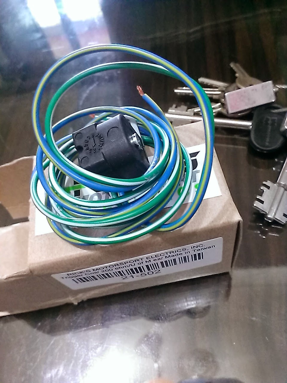

從 ebay 買到 Rick's CPS (型號 21-502, 200 ohm), 含運約 2100. 另外在材料行買 0.5mm 紙墊片回來自己割, 60 元一張可以割三份電盤蓋大小.

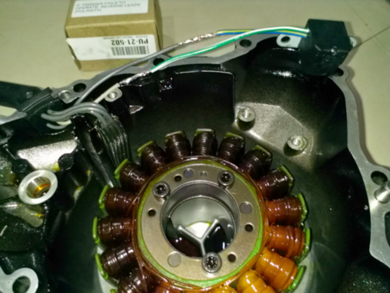

拆電盤蓋不用洩機油,只會有少量從電盤蓋處漏下,接好就行了。第一次不知道還去買個 5 公升水桶,但有這個水桶很方便,開口下緣在四公升的標線處,機油全洩下後水桶還能提著走不會溢出,而且擋片還能擋住螺絲轉開後噴出的機油!
因為磁力要拆不會太好拆,得用橡皮鎚左右敲出空隙,再平行用力拉出。原本的墊片刮乾淨,兩個電盤蓋定位銷、啟動齒輪跟軸銷記得收好。
CPS 電線有分極性,依照舊的位置小心接線、銲錫、包好.
組裝回去後按到電瓶沒電仍發動不起來,這下悶了,想說會不會是兩條線接反、或接頭接觸不良,得再拆一遍 what 第二天再接上 TuneECU,發現錯誤碼還在,把它清掉後再發一次,成功! 再次聽到一發就著的引擎聲真爽!
