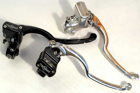

不知版上的大ˇ大有人強化煞車系統嗎? _________________ 不管是單車或機車.熱血就對了~

pm前六活塞後四活塞加總棒應該就夠了  _________________ 安全第一 |

剛好夠用?真客氣...XD
遇到比較突發的狀況簡直要褲底一包了
有人是這樣強化
總泵,油管,卡鉗.
這樣也只堪用而已
車子的重量重,軸距長,後煞車得配合著用才行.
對了,前叉彈簧和油也換了,前叉硬些,煞車比較好操作. _________________ 翻江倒海,盡性立命.

choutali
註冊時間: 2006-09-03 文章: 544 居住地: 台北市
發表於: 星期二 七月 23, 2013 1:01 pm 文章主題: |
這是裝是本車的手把嗎? 請賜詳情資訊 |

發表於: 星期二 七月 23, 2013 1:07 pm 文章主題: |
要換22.2mm的把手桿
原廠25.4mm不能裝Brembo直推.
開關盒和離合器拉桿也都換掉.
哈雷的開關操作方式讓人很不習慣,特別是有不同車換著騎的時候.
所以改成一般通用的操作方式. _________________ 翻江倒海,盡性立命.

ISR跟BERINGER都有出對應哈雷的剎車套件可以參考
