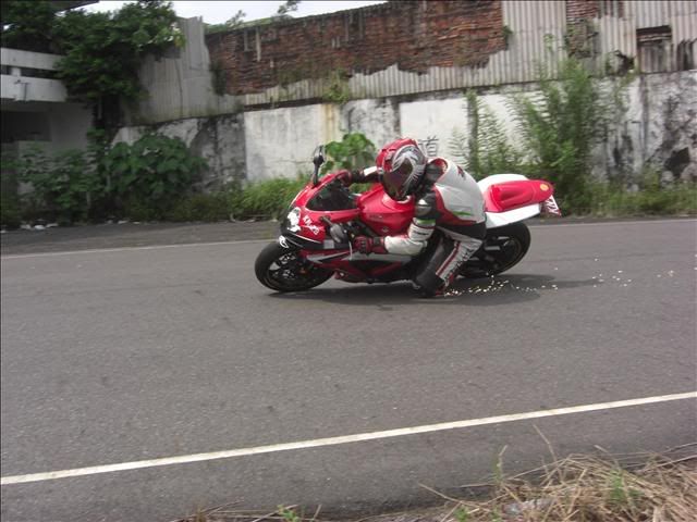

這才是緊繃版...把Rizoma後移都刮壞了
坐3望4
註冊時間: 2009-06-19
文章: 1504
發表發表於: 星期六 九月 25, 2010 2:06 pm    文章主題: 引言回覆
這是公路緊繃版... Smile Smile Smile
這是TIS緊繃版... Smile Smile Smile
這是MOTO GP緊繃板... Smile Smile Smile

請問一下~我姿勢不對嗎?是不是掛不夠出來還是腳要張更開
再下去也會先中棒棒糖~不會中滑塊耶 Surprised

台中阿達 寫到:
http://img841.imageshack.us/img841/8202/fz01.jpg
0-1. 胎壓是否過高或過低?
0-2. 道路上是否安全? 有沒有行動的人,非人? 坑洞? 水?
1. 外側大腿有沒有確實撐住身體的重量?
2. 上半身能多趴就多趴, 雙手能有多輕鬆就多輕鬆
3. 頭要確實轉向出彎點, 不要用斜眼看
4. 整個身體平移出去, "最多"露出半個屁股
5. 內側腿腳尖踩腳踏, 輕鬆不出力, 自然下垂
6. 是否在微加速狀態?
如果以上都確實過到, 卻還沒磨到, 在加快一點速度!

應該是說~全車幾乎沒改~只改配色與管子(配超級惡魔胎)~
要表達的是姿勢調整好~熟能生巧~
之所以緊繃是原廠腳踏磨爛了!!!
原廠一樣可以騎的盡興~ hoho

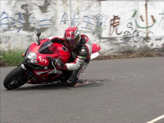

台中阿達 寫到:
因為你騎的是街車,腳踏比較低,如果再加上原廠棒棒糖的限制...傾角不夠用,除非用比較誇張的姿勢,否則就別想磨~
所以你可以選擇用比較誇張的姿勢來做磨膝,或者是把棒棒糖拔掉來增加傾角

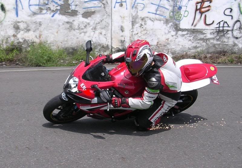

我也來貼一下我過彎的情況..基本上我會將自己感覺和車子是一體的
所以..我會整個人貼近油箱.降低重心.頭注視出彎點..有點是綣縮在車子裡
因為不會刻意移動身體.自然因傾斜度夠就磨到膝蓋
