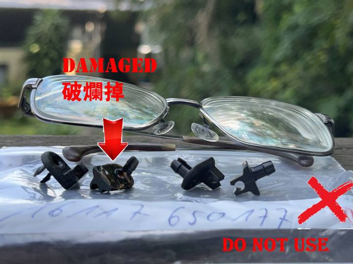

Ignition Stick Coil外橡膠套的說明比較
如下~橡膠套的躺著比較
如下~新舊料號比較
如下~尾數896的是舊料號~12137671896還在便宜賣
如下~12_1226 Ignition system, double-ignition 美金185.63一支筆型高壓線圈
Beru能不能用? 能用
Beru好不好買? 不好買
為什麼買Beru? 便宜

請問樓主,那麽建議可購買少一片防震橡皮的便宜beru coil 嗎?謝謝
文章: 11858
發表發表於: 星期四 一月 06, 2022 11:07 pm    文章主題: 引言回覆
cb1300i 寫到:
你自己想一下
你就會想到的~把舊的防震橡皮留下來~用在便宜的Beru coil,防震橡皮當然有用~否則Ignition Stick Coil晃著晃著會出問題運費那麼貴買兩支才合算
Beru coil好不好用?
我也不知道,等十年以後,或者我跑個五萬公里再告訴你,但是你要等很久,2022年的我現在才跑兩萬多公里,但是Beru coil畢竟是大廠~你說可不可以購買?
又但是~我已經換掉兩支原廠的Ignition Stick Coil,一換掉馬上就知道哪一支有問題,哪一支可以頂著用~雖然引擎有一點晃動或說震動(水平對臥的特徵)~我非常清楚的知道性能~最好 中等 不好,左右汽缸對調使用馬上就知道哪一支有問題,而且我說的事 有圖有真相 ! 以免哪天說我的博士論文是假的 不好耶 !
當下我就在想~太麻里隔壁,原廠的Ignition Stick Coil插在車子上沒有騎車,這樣也會壞掉?
所以我把兩支原廠可能壞掉的Ignition Stick Coil留下來~哪天再裝回去試試看。
又~買兩支不一樣的廠牌參考比較(這是我的素養)~永遠買兩個不一樣的廠牌 其中有一個是原廠的零件~太麻里隔壁 的貴。
台灣R1150R用Beru coil的應該很罕見,而且尺寸標示不清楚不敢用,我是用了而且很好啊。
盒子外的規格是Beru Zündspule ZS385,你只要看到就買下去。
下面這個連結,你會一陣一陣快感
https://www.ebay.com/p/1740448815
下面這老兄賣台幣NT$ 2,437運費 NT$ 1,188跟原廠不含運費就賣美金185.63比你說呢?
Beru Zündspule ZS385跟我的盒子印刷規格都一樣~經過我的認證可以用
https://www.ebay.com/itm/153826643385?epid=1804222849&hash=item23d0c84db9:g:wscAAOSwfdheP~PH
下面這個HIGH RS牌子規格是正確的,可不可以用~我某哉 !
下面這個NINGBO, China大陸寧波只賣台幣NT$ 2,458,服務這麼好還有穿防震橡皮衣服你說呢? 我也懷疑是代工Beru的工廠
是不是R1150R你自己比對一下R1150GS R1100S料號,我是覺得一樣
fit BMW Ignition Stick Coil R1200ST R900RT HP2 Enduro R1150GS R1100S hexhead
https://www.ebay.com/itm/224659589031?hash=item344ec147a7:g:BzAAAOSwSOdhdLsc

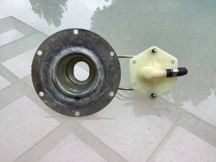

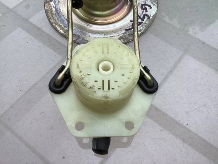

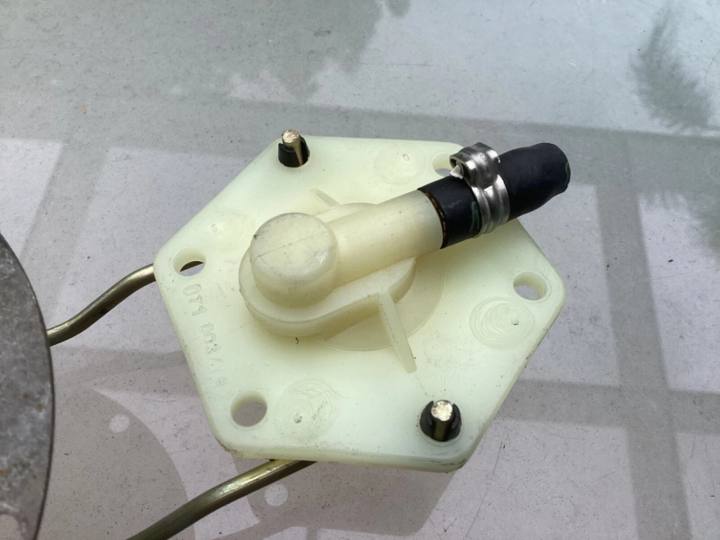

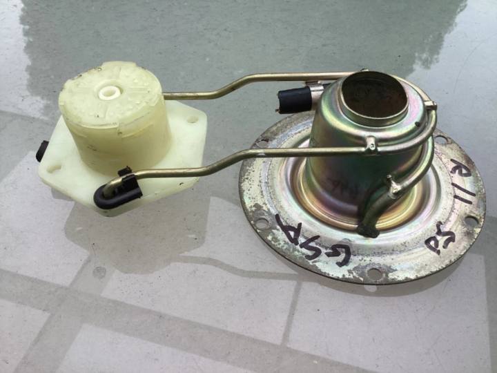

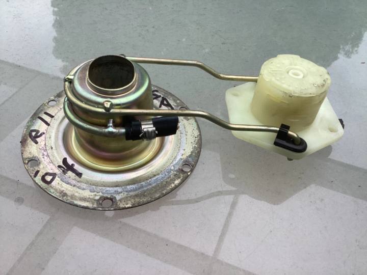

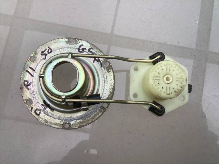

Reduction insert我用金屬方式的固定件後,沒有塑膠製品,我的金屬固定件不怕浸在汽油裡,永遠不會故障,BMW原廠是用塑膠固定,經過汽油浸泡二十年後都會粉碎。

因為塑膠破爛掉
改良Reduction insert我用金屬方式的固定後,如圖
原廠的固定方式是用塑膠的,如下圖
