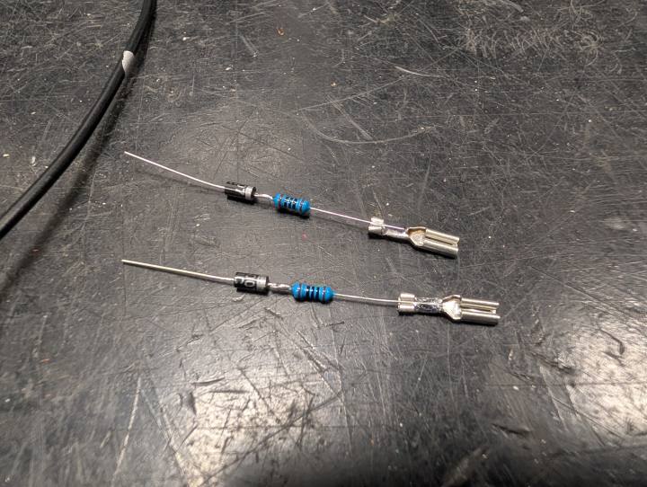

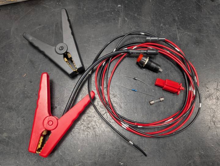

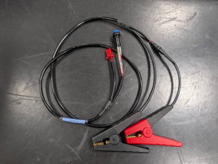

補充:
H.I.S.S.觸發線特工是可自行製作的.原廠在賣也不貴.
簡易做法:
電池正極>紅色鱷魚夾>100Ω電阻>2.8mm/2-pin 110公接頭 (插入黃線孔位)
電池負極>黑色鱷魚夾>2.8mm/2-pin 110公接頭(插入白線孔位)

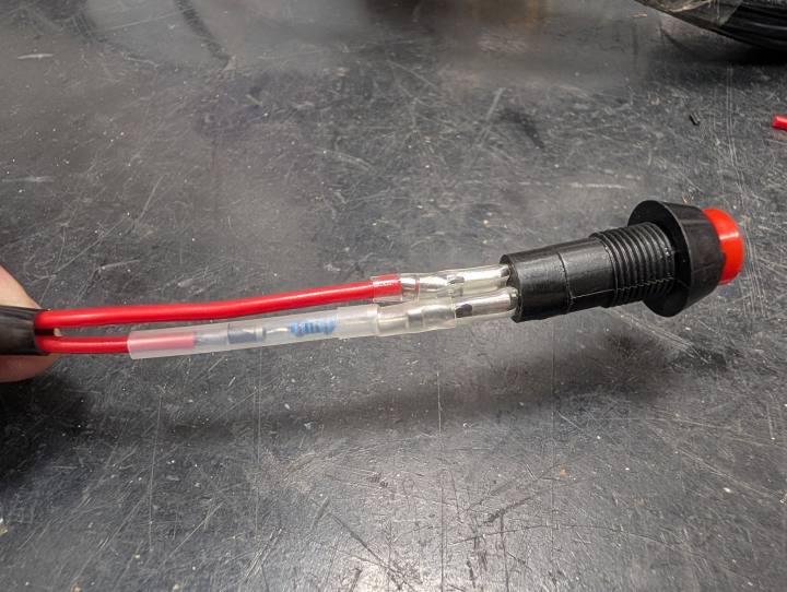

建議保險作法:
電池正極>紅色鱷魚夾>2A保險絲座>1N4007二極體(銀色環朝向ECU方向
確保電流單向往電腦流)>100Ω電阻>切換開關>2.8mm/2-pin 110公接頭 (插入黃線孔位)
