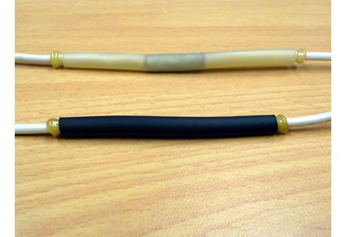

所以其實我現在車上,也都是剪刀+熱縮套...(不用膠帶是因為我拆的頻率實在很高,我討厭膠帶都黏黏的...)
說到熱縮管, 以前用過一種透明防水型的. (某B的維修料件)
來找找看哪裡有賣, 這種挺好用的.

滷肉腳 寫到:
來找找看哪裡有賣, 這種挺好用的.
不告訴你 Very Happy
Phang 寫到:
不告訴你 Very Happy
還不快招供... 水牢伺候 die
Sumitube W5C
記得要先從中間開始,加熱到熱融膠從兩端擠出來才算完成 hehe
