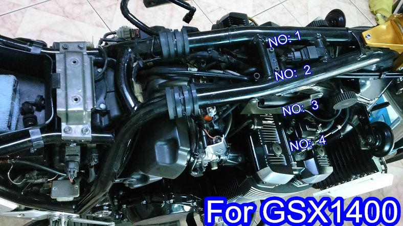

franjeff
星期日 九月 28, 2014 9:29 pm
文章主題:
油冷怪 車頭朝前 , 由左至右分別 1/2/3/4
來油冷怪專區 你會早點兒知道

占川
星期一 九月 29, 2014 2:57 pm
文章主題:
剛好看見 坐在車上方向 左高壓線圈 14 右邊 23
