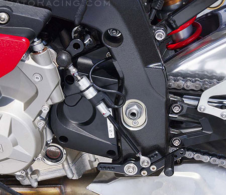

這是快排裝置,基本上是一個油壓推動的電子開關
當你勾昇檔時,這個油壓開關會送訊號給ECU做瞬間停止供油的動作
也就是沒有快排裝置的手動回油動作,只是快排做得比人工更精準更短暫
無論電子快排還是手動回油
都必須在適當的轉速與輪速搭配下才能順利動作
如果在二檔低轉速狀態下用快排要昇三檔,至少必須是三檔可以行進的速度
亦即
以當時輪速等於三檔引擎兩千轉時,二檔可能要引擎四千轉的輪速才排得進去
太高太低都無法輕鬆排入,但是手動回油昇檔的容許值會比電子快排要高
手動回油從高轉速供油掉到低轉速供油的比例很大,動作慢時間長,空間自然也比較多
但是電子快排只是短暫瞬間斷油,油門一直維持在高轉速地帶
所以能夠利用快排昇檔的時機就被限制在較狹窄高轉速區
市區低速行駛不好排也不讓人意外了
這幾天有試,有快排裝置在市區低轉(4000以下)換檔時稍回一點點油就滿順的,不用拉離合!
當然在拼速度時拉到4000轉以上都不回油也是很順的!
