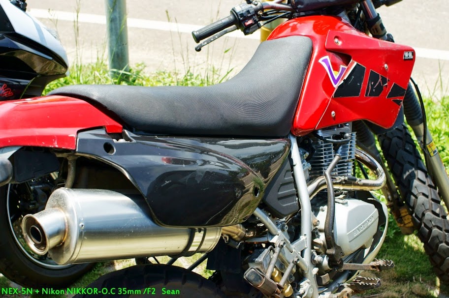

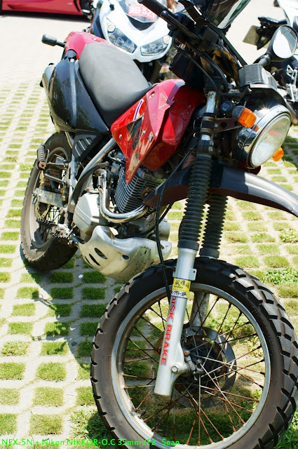

富士
星期一 十二月 30, 2013 9:07 pm
文章主題: ~
某一天在台七以拍到的前輩~
