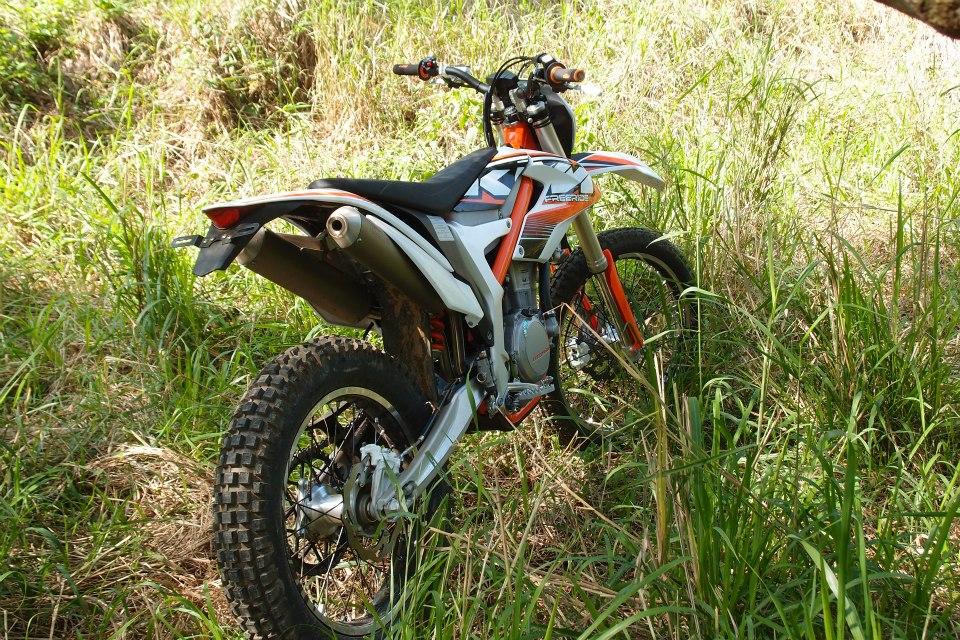

試駕報告:
前11齒+後48呎+6擋+沒有特別輕的車身+沒有真的很矮的座高(對我來說)
一擋像加力擋一樣扭力很飽滿!!但速度不快!可以向慢車一樣做定點衝坡用!!
2擋3擋在大肚山非常好用~2擋幾乎跟一般林道車1擋一樣~但有更好的綿密扭力很好控制!!
3擋絕對可以完走大肚山比賽路線!!
避震方面比cross柔軟很多~但在碎石林道跑到70以上開始甩頭甩尾飄瞄不定!!可以小跳跳台~再高一些就到底了!!
原廠配的輪胎是技術胎類的!!(地1次騎這胎)出乎意料的好用!!
氣壓10PSI幫助吸震有很好的加分~騎硬面土路的抓地跟柏油路一樣好!!尤其是石頭路面~抓力超好!!
短輪距+專屬座墊靈活好操控!!
但是對於喜歡高速林道+出灣大補油門的騎士!!你會覺得..................................非常的...澇賽!!!!時速60以上的高速林道!!不只力不從心還膀胱無力!!
但這是一台充滿樂趣的車!!自由的騎~自由的玩樂運動好器材!!
