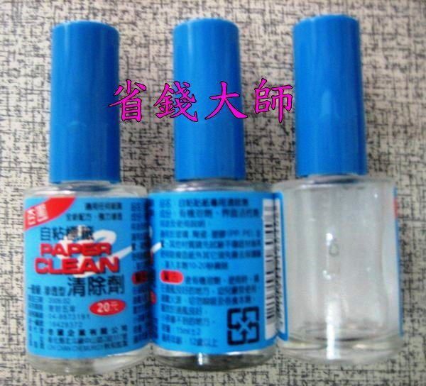

事情發生在今天的下午
天氣極好就幫我的12年6F洗了個澡
忽然手癢 把我前牌拔了下來
話說我的前牌 是先請照相館護貝
在四個角落貼上雙面膠約3CM*1CM 再貼上風鏡上
拔下來後果然留下該死的殘膠
我就拿了家裡的
塗了塗 再拿老媽的化妝棉繼續塗阿塗
結果就悲劇了
殘膠越塗越開 到最後整個清不掉
變得髒髒霧霧的...殘膠硬硬的
不信邪的我再拿家裡的95%酒精擦阿擦的還是無法
我就上網GOOGLE了一下 才知道那種貼紙去除劑會咬表面 整個咬進去就悲劇了
現在整個鏡面超醜 只剩兩條路了 買一片全新的或是請人專人拋光
拋光初步問是2000元左右..新的一片接近4000

你跟我一模一樣....小弟我教你
去買砂紙(不要太粗) 粗到細 再來最細的水砂都要買 從粗的開始磨 慢慢磨
最後用水砂加水繼續磨(到這差不多就有透明度了)
最後 用車臘磨
磨完就跟原來一樣了 時間約半小時
小弟之前也是手殘 最後花不到50元修復比原來更亮
不要花錢給別人修復喔 記得修復要500-1500都有
下次記得 去光水或是去膠劑不能使用在''塑膠面''
腐蝕性很強 越推越白的原因就是因為你風鏡開始溶解了
貼膜 蓋過就好 又美觀
去買藍土,拋光鏡片專用的,回家自己推!!

已經找朋友幫忙拋光修復了
Smile
經過這次又長了不少知識
再次感謝
請愛用三公尺牌去膠劑,這才是專用的不傷漆跟塑膠。
