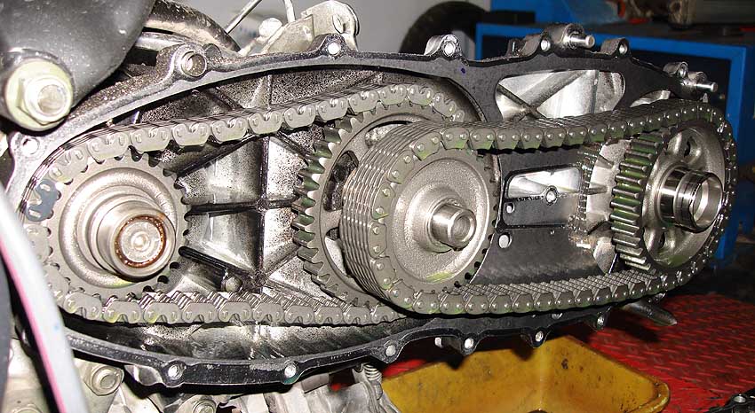

想請教 皮帶改鏈條
今天看到有車友 把530後輪的皮帶 改成鏈條
有比較耐用嘛?優缺點呢?? hero hero hero

皮帶較輕,動力傳輸效率較好,但使用一定期限需更換.....
鏈條較重,面對大馬力時較耐用,開放式鏈條需定期清潔與保養.....
而封閉式鏈條,僅需定期更換齒輪油.....
2011年以前TMAX 500皆為封閉式鏈條.....
個人感覺這鏈條比公升級檔車還粗勇 Smile
嗯......530改鍊條.....
因為輪框沒有減震塊
而且鏈條必須調得非常緊不然會打到搖臂
騎起來頗麻
還有輪框鎖點有可能會裂開
終傳系統還是以前的好~~ Surprised Surprised

嗯......530改鍊條.....
因為輪框沒有減震塊
而且鏈條必須調得非常緊不然會打到搖臂
騎起來頗麻
還有輪框鎖點有可能會裂開
正解!!

幾個月前已經有災情傳出了,三思!

chitin55 寫到:
請問這災情是指改鏈條還是沒改鏈條 ?
改鏈條的....
齒盤鎖輪框的鎖孔"爆"了!
您真內行 Smile Smile 在台灣骯髒的路況下 皮帶終傳本來是好處!最後卻成了缺點!
! 掯 掯
想辦法改回鍊條
然後順便上鍛框 Smile
