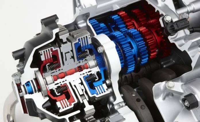

在DCT變速系統已經攻占許多車友的心,再加上實用度與耐用度驚人的好,
或許不少賽車迷會出現這樣的疑問,為什麼MotoGP賽車上不使用DCT變速箱科技呢?
不過這整件事情跟掌管MotoGP賽制的老大FIA有關,因為早在10年前
FIA就已經禁止Formula-1賽車使用CVT/無段可變式變速箱,
很不幸的DCT變速箱其實也含括在此類零遲滯時間機構設計,所以自然
無法在MotoGP工廠賽車上看到有人使用DCT雙離合器變速箱。

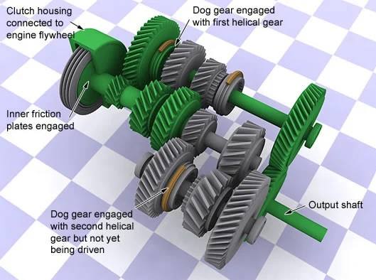

MotoGP賽車上使用的Seamless Transmission/無縫式接合變速箱
跟CVT/DCT不同的是在換檔動作之間依舊需要幾個毫微秒的時間,
並且也依舊需要騎士使用腳來親自操作進退檔動作,所以能夠符合MotoGP
禁止使用”完全電動換檔機構”的規範,另外相信也是因為賽會考量車隊運作成本
所以不希望車隊使用雙離合器變速箱科技,避免已經相當高昂的廠車開發投入
更加疊床架屋,不過此舉似乎被Honda低價格又穩定的DCT變速箱狠狠的打臉,
因為以Africa Twin來說,選配DCT變速箱只需要額外700美金與23磅/10kg的代價,
相信對於很多不想這麼忙的騎士來說,是個再好也不過的投資。
