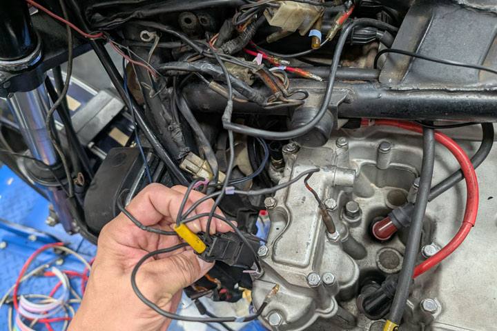

別以為把整條主配線換掉問題就能解決!在第一線維修時,總能偶遇到令人哭笑不得的
「線路大混血」。早期維修界的奇蹟就是:「只要車能發能動,怎麼接你別問。」
但這種「奇蹟」,往往是現在車主與技師的噩夢:
1. 規格大雜燴(歐、美、日規及年份版本的混搭)
早期為了零件取得方便,或為了顯現特殊的燈號機關,車輛常被改成不同國家規格。
這不只是插頭不一樣,連全時點燈、超車燈、甚至點火感應器的邏輯都可能完全不同。
2. 電子零件的「替代改線」
當原廠零件停產,前任師傅可能改了其他車系的整流器、CDI 或點火線圈。
為了匹配,原本的接線可能被剪掉,再從別的位置跨線「取電、取訊號」。
這種改法,讓現任技師在對照電路圖時完全對不上。
3. 「懶人跨線」的遺毒
這是最頭痛的!為了快速修復,常用一條電線直接跨接跳過損壞段落,甚至繞過保險絲。
這不只造成嚴重的漏電隱患,更讓故障查修難度呈幾何倍數增加。
