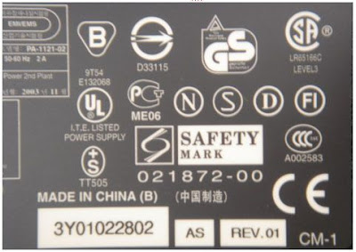

要自己接電瓶的話什麼充電器都可以,不要用汽車用的4AMP以上的快速充電器就好了
簡單點來說選充電器不要選沒聽過的牌子,不要選千元以下的問題就比較少了
如果有看到安規認證標章 美國UL 歐盟CE 德國GS 就非常妥當了
