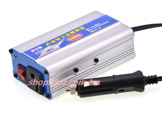

發表發表於: 星期五 五月 24, 2013 5:14 pm    文章主題: 引言回覆
這裡有DC to AC 110V 擬正弦波的要不要試試看
這顆九百八
http://shop.cpu.com.tw/product/2529/info/
純正弦波的貴一點
這顆 NT$3420
http://shop.cpu.com.tw/product/41088/info/
