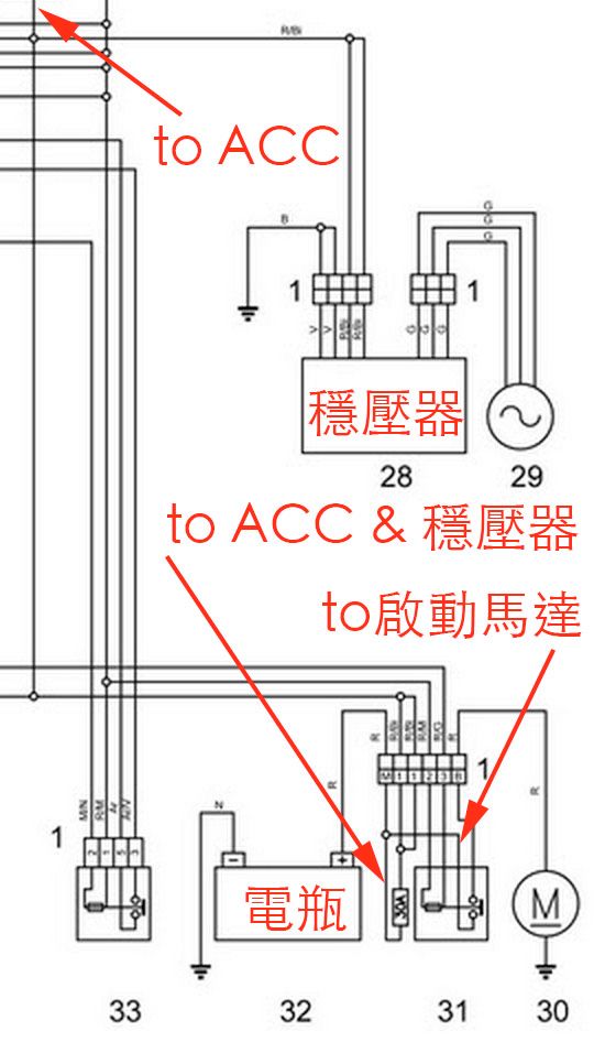

ㄚ熹 寫到:
每種車的配線不一樣.有的是在電池端有兩條接線端子.大的是給啟動馬達.小的是供全車電係用.有的是這條小的是接在啟動relay的電源端與電池接來大條的疊在一起鎖..發電機出來的電都與這條接連.所以要找到接近電池端剪斷後串連.開Acc時.指針會反向偏.發動充電往正向偏
-o Surprised Surprised
懂了懂了
接電流錶要避開通往啟動馬達分支,一樣可以兩端是電瓶跟ACC與變壓器主線間
如果是這個圖例就是接在保險絲前後對吧

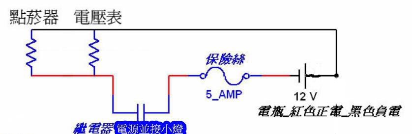

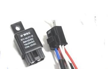

原先電壓表並接大燈或小燈 發動電壓僅剩10~11V 但用3用電表量電瓶卻有13.5V ,
很好奇為何會有這落差 ? 但 電壓表直接接電瓶又有一直耗電風險 , 因有時車會放1~2週沒騎 ,到時真的沒電就麻煩了.
後來看 samkung 大電路示意圖後 我再給他簡化我會接的方式 ....因我不太懂 2極體接法,我還給老師了 Exclamation
Relay 昨天去電料行買機車用 . 這款夠用 雖標示可耐30A 但我的保險絲用5A 買保險 ..................重點是我的kuso 電壓表終於跟三用電表顯示一樣 13.5V左右 Very Happy

請教大大
更正之後(含電瓶極性畫反了)
到底最後的電路圖是甚麼?
maxcar
maxcar
註冊時間: 2006-06-23
文章: 21214
居住地: 8+9
發表發表於: 星期一 二月 09, 2015 10:50 am    文章主題: 引言回覆
這是電壓錶接法
有問題再討論
