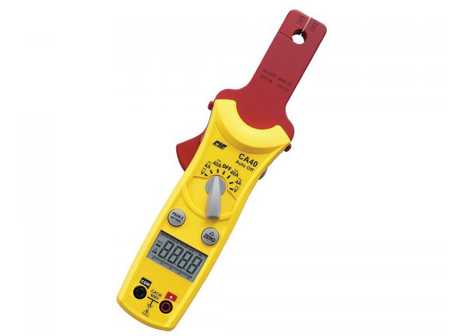

你這隻勾錶是只能測量交流電的電流
你要用勾錶輕鬆方便快速的自己量漏電就得去買一個AC/DC的交直流勾錶
理論上小孔徑為佳,夾孔徑稍微大於電瓶正電線的粗細是最理想
大概類似下列這兩隻,要特別注意孔徑,空隙太多或夾不密合都不妥
不便宜,使用機率不高,我覺得投資這個有點浪費就是了
http://shop.cpu.com.tw/product/10838/info/
解析度: 1mA 開口12.5mm NT$3480
http://shop.cpu.com.tw/product/45729/info/
解析度: 1mA 開口10mm NT$2800
============我是分隔線===============
附帶一提別買到這種
http://shop.cpu.com.tw/product/14827/info/
解析度: 0.1A NT$2080
這一隻便宜些,精度只有0.1A,我覺得孔徑太大可能是個問題
而且0.1A的解析度我估計是不夠的,如果這隻能測出你有漏電
等於你漏電10hr大於1Amp
充飽電的電瓶一星期內就會漏到一滴不剩
我想這一款並不符合您期待,別買到這種
=============我又是分隔線==================
其實上述是以「勾錶」為前提的選擇,功能性比較齊全又輕鬆快速簡單
還可以到處看到線就夾一夾看看哪條線偷吃電
不用拆接頭不用截斷、剝皮也不怕短路真是好東西
不過我想你目前只是想知道有沒有在車輛靜置時漏電
在不發動引擎的情況下,漏電這種事電流絕對不會大,其實不需使用昂貴直流勾錶
三用電錶探針換成夾子,拔掉電瓶正級將三用電錶串連用10A測一下
沒讀數再切mA測就可以知道和勾錶一樣的結果,雖然不比直流勾錶方便輕鬆
但昂貴的直流勾錶在您這次的需求裡其實可以節省
如果測出真的有漏電就得拆車查線慢慢除錯
要備齊工具還得有維修手冊搞清楚怎麼拆裝
